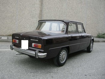

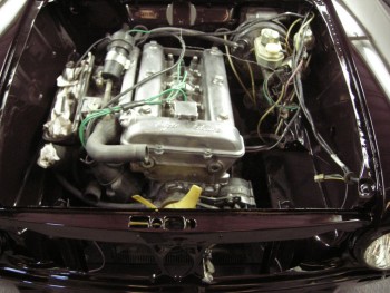

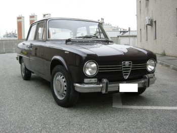

sempre ottimista André, comunque benvenuto e si, spara foto, 4 lati, porte aperte, davanti, vano motore, baule e via...qualcosa dovremme riuscire a dire.

Si tratta di una Giulia 1300 Super di inizio '71 color Faggio.

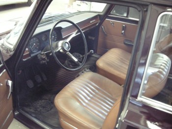

Per un esemplare come quello descritto sopra, totalmente restaurato di carrozzeria ma con interni da rivedere, quale sarebbe la corretta quotazione?

Ho già un "preventivo" di 1000/1500€ per rifare selleria ed imperiale (il proprietario dice che non è perfetto)...
non guardare i prezzi che ormai hanno 12 anni, ma se vai sul mio sito e segui la mia crociata Giulia, vedi un pó quelle che valutai io a suo tempo e le insidie che avevano. Purtroppo tutti i dibattiti che ci furono riguardo quelle opzioni sono andate perdute sul forum, ma almeno vedi i difetti e le cose che valutavo e valuterei di nuovo oggi.
Imprescindibile per me, sicurezza, originalitá/reversibilitá di modifiche eccessive, revisione in corso... e poi cose importanti sono porte e fondi sani, dettagli presenti (cromature, scritte, mascherine, ecc), paraurti/luci ecc sani dove possibile (i ricambi si trovano ma a fatica e cari e con 4-5 difetti tra sta roba, si puó iniziare ad arrivare ad un millante non budgettato).
Interni, non mi preoccuperei perché é praticamente impossibile che una macchina di 40 anni sia immacolata, e alla fine qualche sgarro/danno o interni disastrati = sempre rifare tutto quindi...
Pannelli porta e cruscotto peró sono impossibili da riparare a volte e quindi evitare quando possibile ovvi danni qui (casse, autoradio, crepe/spacchi) comunque se il resto della macchina é buono, se pó fa grazie a ebay anche se io cerco un pannello porta da 9 anni ormai!
Bonus, maniglie, scritte e cornici faro non pieni di bolle ecc...
Bonus, borchie in ottime condizioni
Guarnizioni ecc sará tutto secco se originale, se nuovo, assicurarsi siano montate bene e non scollate ecc e che le porte siano allineate e chiudano bene (o a fatica meglio, segno che é stagna!) (anche per le guarnizioni possono partire tranquille 2 piottazze).
Imperiale/Cielo...sono fisse. Per me se é a brandelli, ovvio tocca rifare, se ha le classiche macchie di umido e qualche buchetto, per me é un segno del tempo e originalitá, altri qui dentro sono pervertiti e cambiano tutto (stesso vale per i sedili per me, apprezzo di piú interni originali con 1-2 strappetti e segni che tutto rifatto a nuovo).
Per il resto, massacraci di foto e vedrai.

si, fai foto umane per vedere i dettagli che cosí, come tante, pare quasi perfetta!
Per gli interni...eeeh, identici a quelli ottimi che avevo io e che mi son scorazzato per 3-4 case per poi sbarazzarmene visto che come sempre non servono mai finché non li dai via...

Il discorso riguardante le manopole dei deflettori mi incuriosisce. Avevo notato anch'io avevo notato questa differenza e la domanda che volevo porre è ovviamente la seguente.
Sarebbero coerenti con la vettura? Oppure c'è il rischio che derivino da una commistione di pezzi?

Dunque gli interni sembrano i suoi e non è la prima che vedo con le manopole dei deflettori come la T.I. poi se guardi le foto del modello di presentazione e quello in prova a quattroruote hanno l'apertura direttamente sul deflettore.
Per quanto riguarda il motore è il tipo 530 per l'anno 71 i numeri sono compresi tra il 70001 e il 125656. Per l'anno 70 invece tra il 31087 e il 50322.
Questi dati li ho presi dal libro di Luigi Fusi invece i numeri di telaio dal Tabucchi,considera però che non sono esenti da errori,se deciderai di prendere la vettura interpella anche via mail l'Archivio Storico Alfa nella persona del Sig Fazio,fornendo il numero di telaio ti darà data di produzione e allestimento e colore di origine centrodocumentazione@alfaromeo.com
