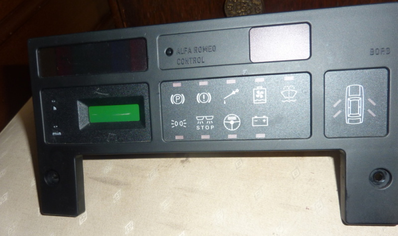

Confermo, sono andato a vedere le foto della asn, era un '91, e 'lordine delle spie è come quello in anto nella prima foto.
Inoltre, per complicare la vita, ci sono sia Veglia che Borg, con centralina ARC alta e stretta (modelli pre rest.) e piatta e larga......
Per certo, le primissime serie con orologio a fosfori verdi e tastino verde, montano lo stesso ARC della serie pre rest.
Gianni, la tua come ce l'ha? di che anno è?

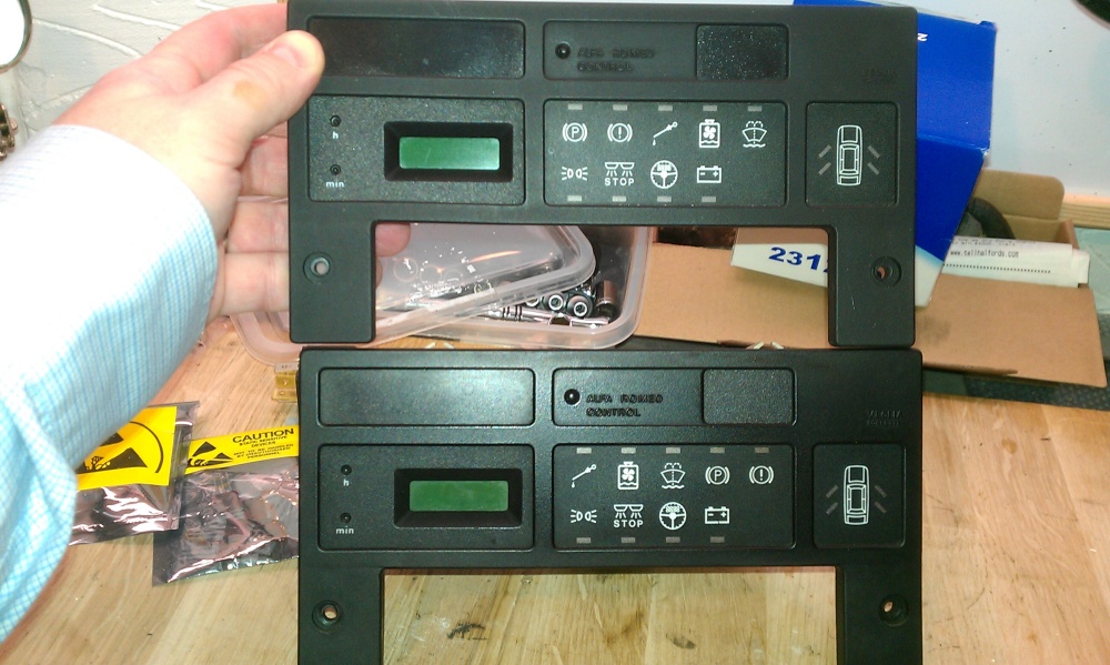

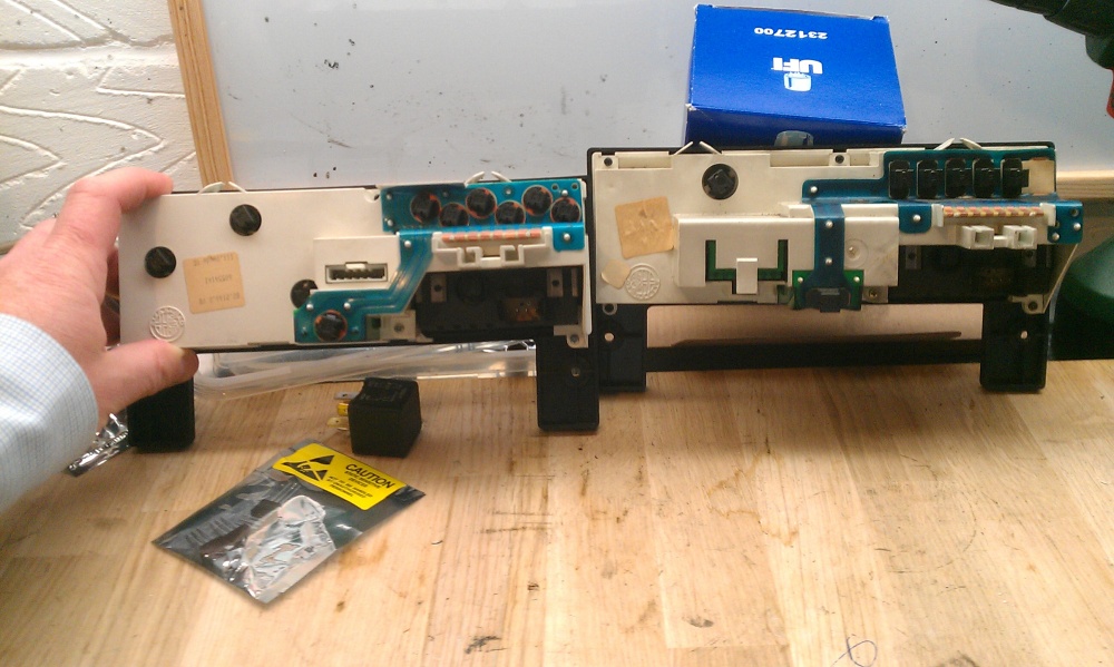

torno ora da casa del vicino, dove sono andato per vedere la foto di quella di Gianni. Quello di Gianni è uguale a quello che ho preso di ricambio su ebay.
Il tipo mi disse che era di una 2a serie UK ma che non andava sulla sua 2a serie.... ma per 15 euri l'ho piato uguale. Al massimo mi frego la scheda interna.
Nella prima foto, il mio è quello sotto. Nella seconda foto è quello di destra e cambia appunto anche il connettore piu piccolo. Nel mio, il connettore si ficca in verticale verso l'alto, nell'altra versione invece si ficca verso il dorso del ARC.
Comunque entrambi sono Veglia e Giannona mi aveva detto che c'erano due marche e per questo pensavo allora ce ne devono essere minimo 3 tipi di ARC.
Vabbè, tacci theirs!
Ma guarda un pò che stranezza,pure la disposizione diversa dlle spie,BAH!!!
Comunque il mio check e un Borg e fortunatamente sono riuscito a trovarne un'altro di scorta che spero non abbia le spie diverse!
Anzi a ripensarci ne ho due di check Borg con tanto di centraline ma come ho la possibilità voglio vedere se sono uguali...non si sà mai...

In effetti è un casino proprio, però gradirei se chi ne avesse altri diversi postasse le foto visto che appunto come MINIMO ce ne sono 3 versioni in giro, roba da matti:-
1) Veglia con spie freno a mano --> spruzzo
2) Veglia con spie olio --> freno a mano
3) Borg
Proprio da impazzire con questi, poi oltre alle spie, ovviamente non sono compatibili perchè hanno cambiato i connettori. Comunque le versioni 75 hanno gli stessi parametri/sensori visto che le spie rimangono le stesse quindi la differenza sarà dovuta all'elettronica/ARC e non alla macchina che rimane identica.
Per cercare di crackare l'algoritmo usato dalla sezione progettazione, vediamo se si riesce a correlare modello vs versione/serie.
Io ho Veglia spie olio --> freno a mano su TS 2a serie del 1989.
3) Borg

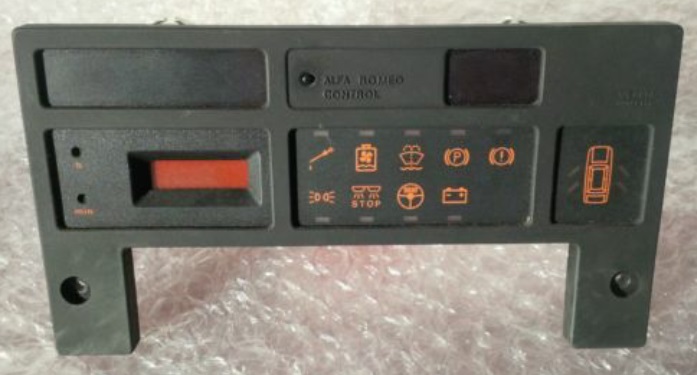

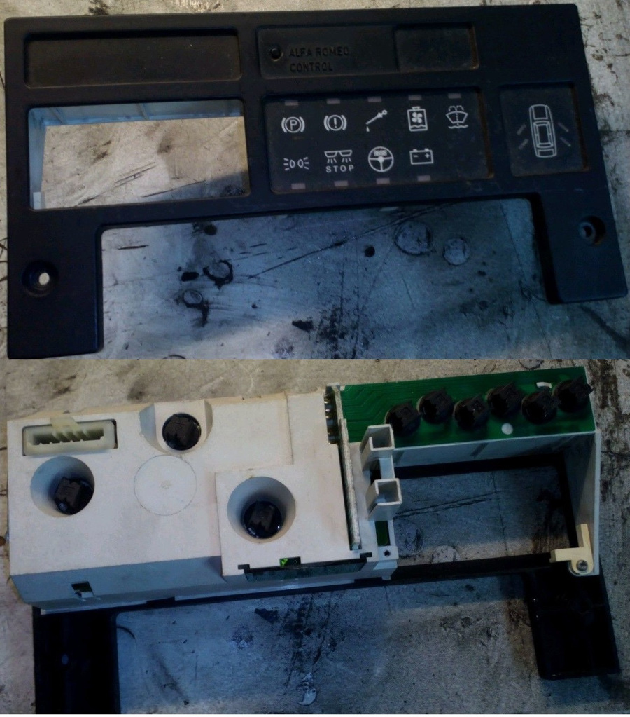

azz, nella mia continua ricerca di Check Control visto che da quando ci ho messo le mani (e funzionava bene una volta scaldato), ormai é Natalizio fisso! Ne ho preso un altro che cercheró di modificare ma nella ricerca ne ho trovato un altro che mi pare una 5a versione (!!!!).
Incredibile peró da quello che vedo ce ne sono almeno 5 che ricapitolandono sono:
Questi due modelli scritte bianche VEGLIA con spie spostate:
Poi c'é questo che é uguale al mio sopra ma se notate di dietro, ha la presa perpendicolare centrale e non quella da sotto (verticale) e manca quella in alto a SX. OK manca l'orologio ma non mi pare manchi parte della scocca e son bello convinto sia diverso da entrambi quelli sopra, ma pare sempre un VEGLIA (e sono 3!).
Poi c'é questo sempre a scritta bianca ma BORG
e ovviamente quello arancione!!
Quindi ben 5 versioni ditemi voi!
