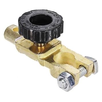

confermo, anche le mie dopo qualche settimana non vanno. Batteria nuova o buona poco importa, se sta ferma mesi, deteriora. Consiglio sempre uno stacca batteria per almeno isolarla, ma c'e' comunque dispersione interna alla batteria e anche senza carico, si scarica (il carico e' la resistenza interna della batteria stessa).
Metti uno di questi, e almeno mensilmente cerca di avviarla e farla girare 5 minuti o piu.
