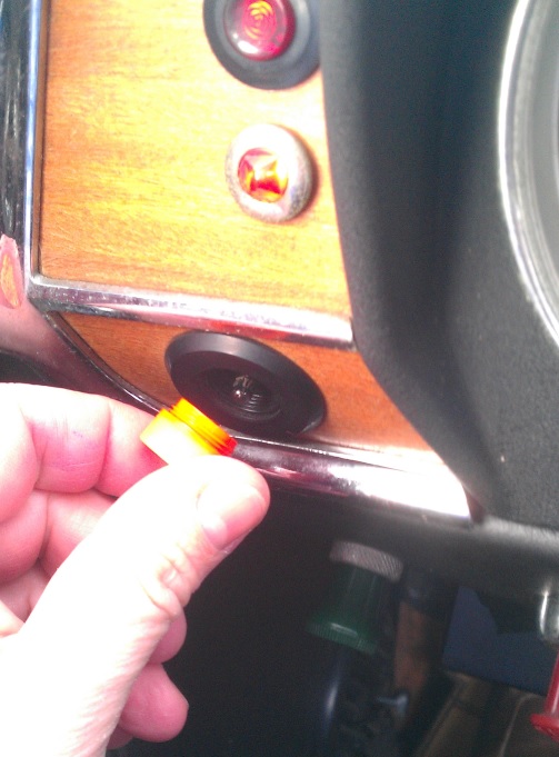

Messaggioda Sacha » 21 nov 2013 20:55:43
:D thanks!
ma stasera, mentre aspettavo lo sbrinamento nel parcheggio dell'ufficio, ho provato e.....
è una cretinata! Si svita il bottone arancione stesso! Si, ecco che mi immaginavo di smontare mezzo cruscotto ed invece i fati, sapendo che questa è l'unica cosa che potró aggiustare nei prossimi decenni, hanno deciso che me l'avressero resa facile!
indi, si svita il bottone e la lampadina è semplicemente infilzata e la classica trasparente, quindi in settimana procedo e vi informo!

Messaggioda Sacha » 26 nov 2013 23:48:26
Ecco la mia Mr Ciociary.....
