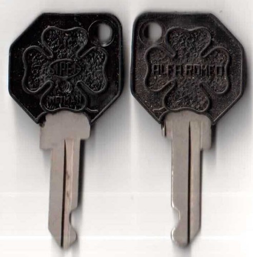

Messaggioda petro206 » 02 dic 2016 22:13:43
La chiave è un grande problema !!
Nell'Alfa GT Junior 1600 del 1973 possiedo solamente una chiave, brutta e senza plastica.
Volevo fare una copia e all'ultima fiera di Padova, c'era un crucco che per una volgare Silca voleva 10 euro per la chiave e 10 per farla. L'ho invitato gentilmente a prendersi l'autobahn, e ho continuato la ricerca.
Ho capito di avere una chiave delle balle tra le varie chiavi Alfa, ovvero quella con la sola scritta NEIMAN come quella indicata sotto
Volevo comprare questa
e poi volevo comprare quest'altra
ma mi sono reso conto che sono sbagliate, perchè non sono come la mia
Mi potete confermare che le altre sono sbagliate?
Non è che per sbaglio c'è qualcuno di voi che ha chiavi usate Neiman come quella che serve a me ( se c'è abbastanza cartella la faccio intagliare e provo se funziona).
In alternativa, se conoscete qualcuno che vende la chiave giusta nuova, fate un fischio.
