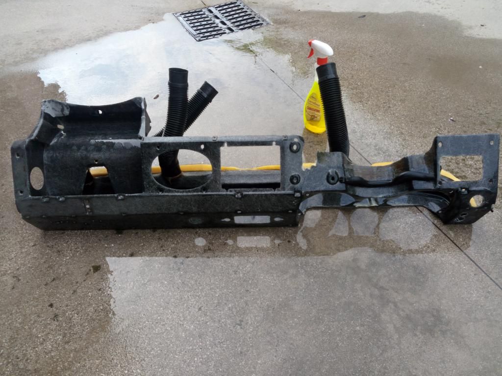

Via il riscaldamento e già che c'ero ho seguito i sempre utili consigli di Giovanni... via almeno una parte dell'antirombo messo dall'ultimo "carrozziere" per vedere cosa c'era sotto. Lavoro che mi sono convinto di fare perchè... fai trenta fai anche trentuno e perché dal'ispezione del sotto scocca avevo un mezzo dubbio da fugare.
saldature alla frankenstein ma tutto sommato l'auto non doveva essere devastata. Visto la posizione delle saldature e lo stato dei lamierati originali la ruggine era confinata nei punti "storici e conclamati".
La cosa terribile è che hanno messo,credo, l'antirombo a spruzzo, sembra una gomma miscelata a sabbia, e toglierlo per bene sarà una bella mer... sfacchinata. Qualche saldatura la spianerò ed un tratto credo sia meglio riprenderla, fortuna al lavoro abbiamo tutto il necessario... dalla saldatrice ad uno capace.
Disassemblato tutto il cruscotto e la struttura principale è stata ripulita con abbondante sgrassatore e acqua:
tutto sommato ben messa, applicherò qualche foglio di vetroresina nuovo dove serve per irrobustire un pochino e ripristinare i punti di ancoraggio.
Mobiletto ventilatore e riscaldamento aperto, poco da dire, sicuramente era stato già sistemato al precedente restauro. Si supponeva quando era ancora in mano a Giacomo che la massa radiante avesse delle perdite. Ho fatto una prova casalinga attaccandolo alla canna dell'acqua ma i risultati non sono stati affidabili... vediamo di portarlo da un radiatorista. Il ricambio nuovo costa una fucilata...
Venerdì ho applicato per il CRS ASI e la buona notizia è che posso richiedere l'assicurazione storica anche solo presentando il foglio di avvio della pratica!! :D :D
