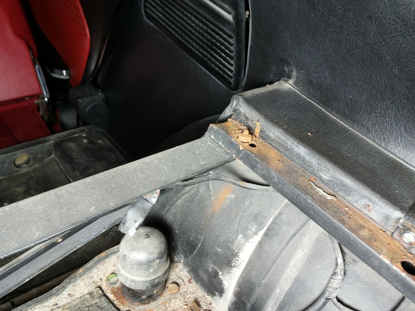

Togliendo la cappelliera pieghevole, che ha una struttura in legno, il dado arrugginito ha ammalorato la sede...vabbè si sistema
Messaggioda rossogamba » 01 ago 2014 23:06:45

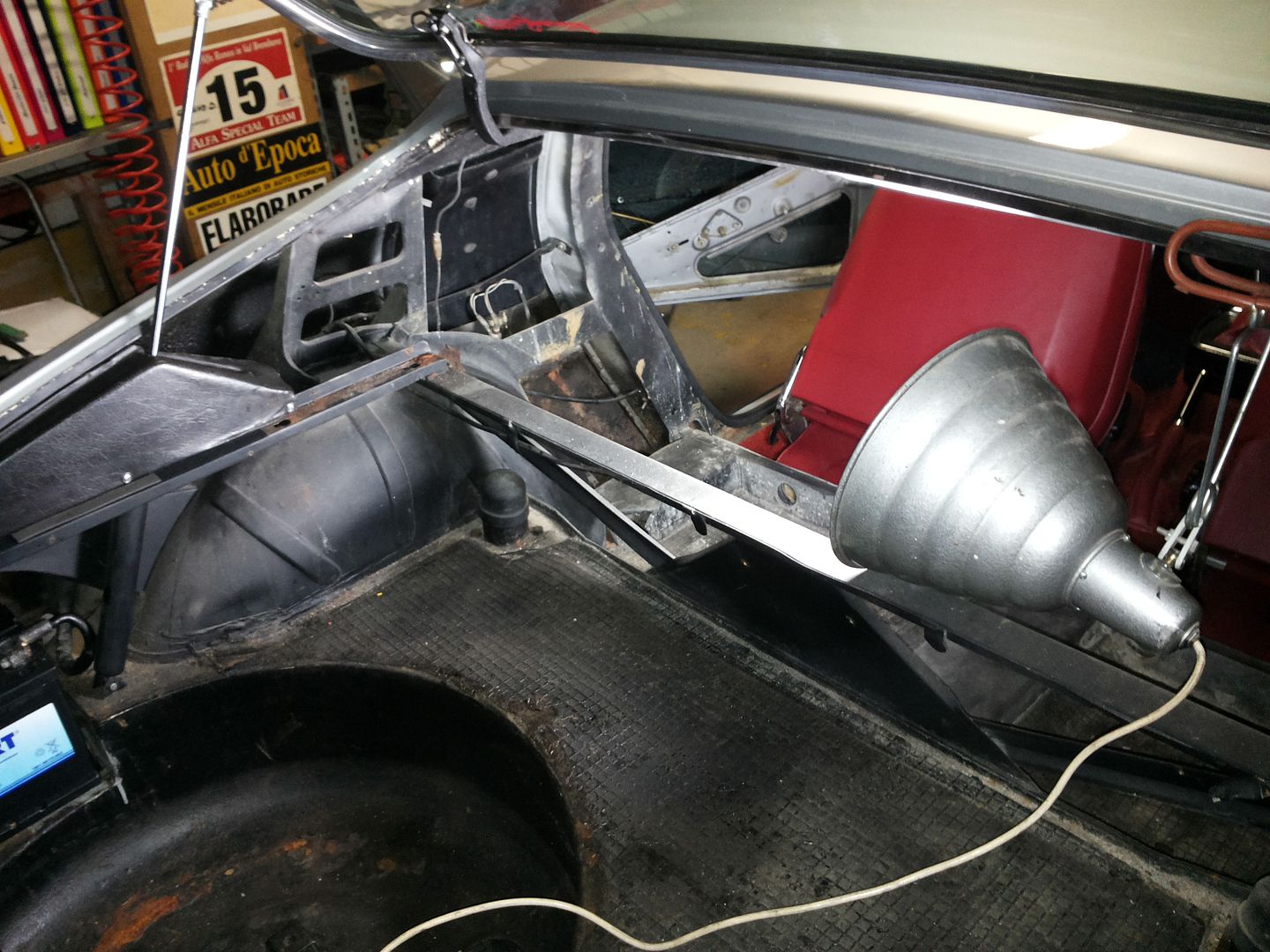

Per poter togliere agevolmente i pannelli coprimontanti centrali bisogna togliere la panchetta e la cappelliera...cazzu cazzu... :evil:

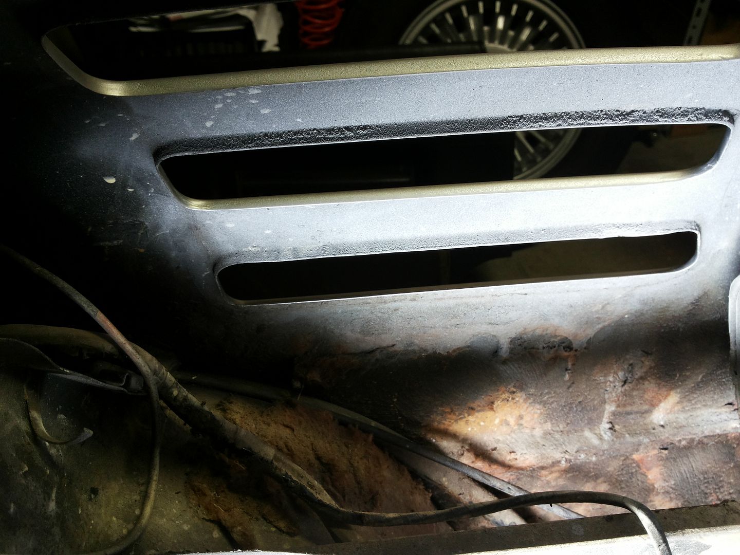

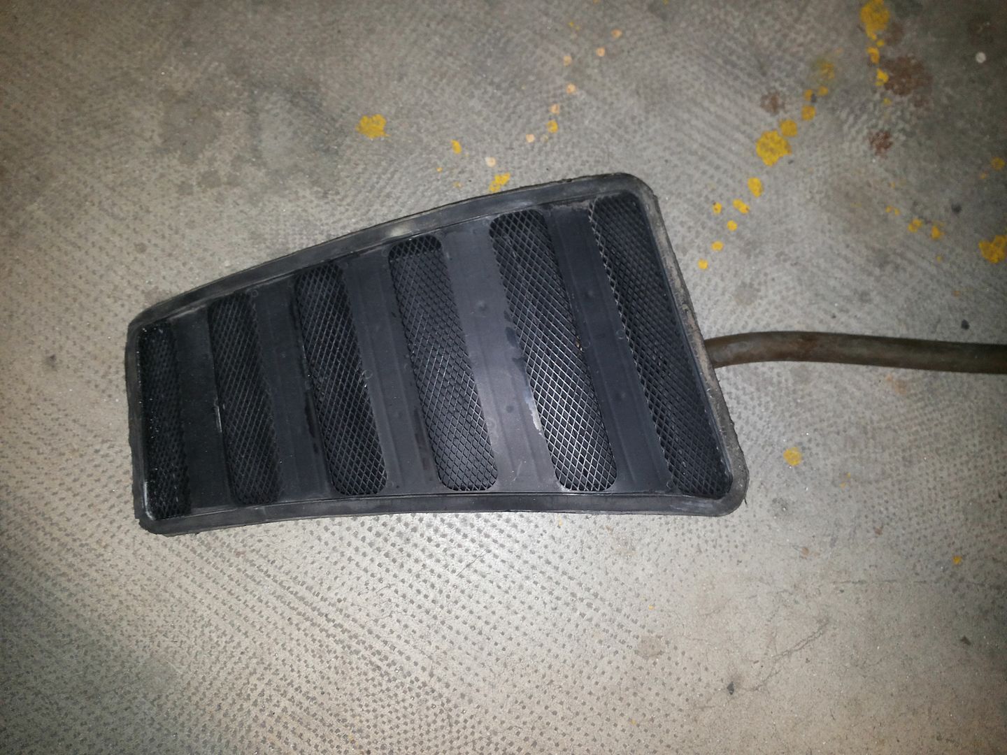

Interessante la realizzazione della grigliata centrale con tubo per drenaggio dell'acqua
Messaggioda rossogamba » 01 ago 2014 23:10:45

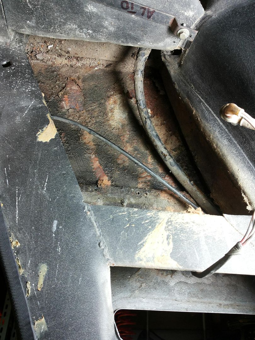

Il punto più critico di tutte le Montreal, la lamiera sotto la griglia centrale.
Molto sporco ma solo un po' di ruggine superficiale.

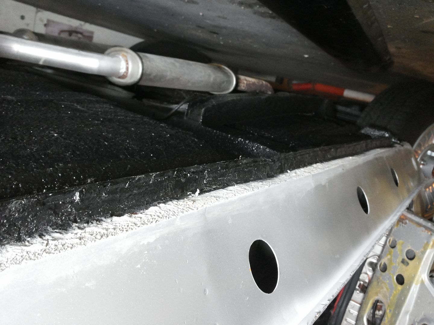

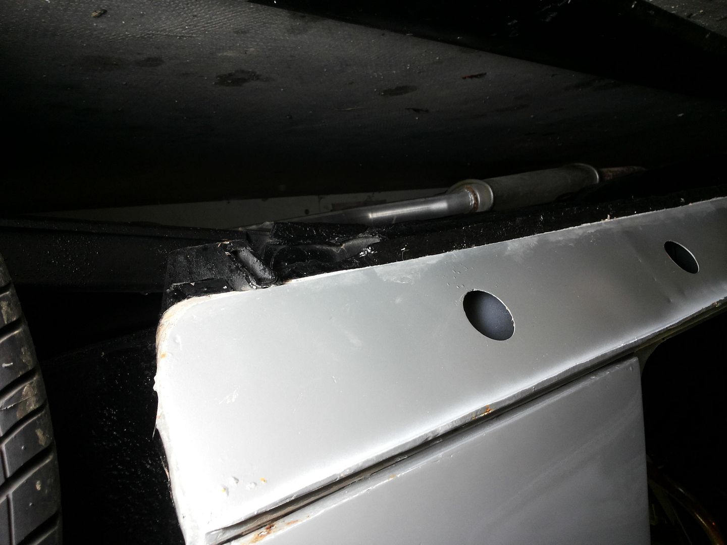

Tolta la copertura in lamiera nera, il sottoporta si presentava praticamente perfetto

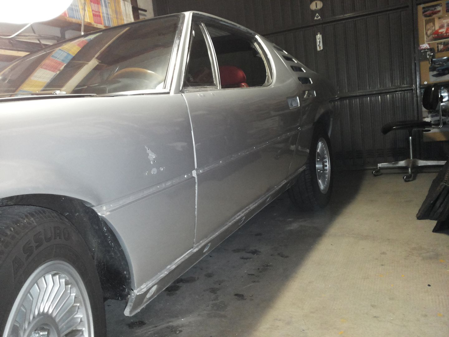

Il posteriore e il lato sinistro sono disabbigliati, domani si passa al muso e spero al lato destro.

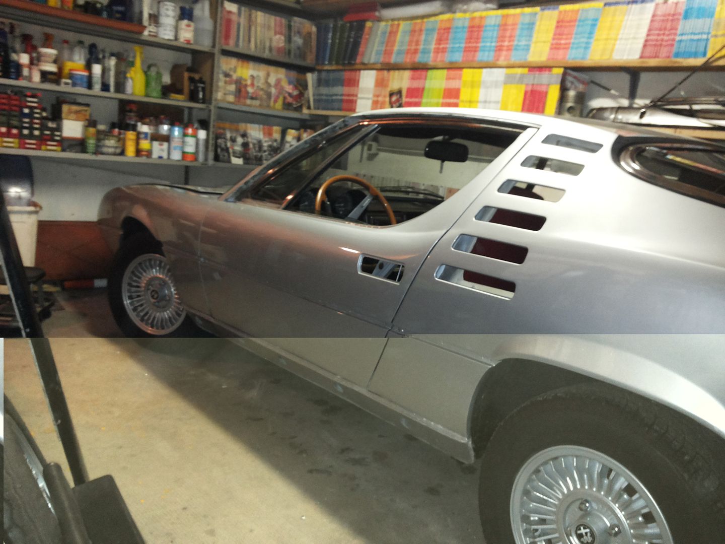

Messaggioda Andrea78 » 02 ago 2014 07:09:11
Mooolto bene!! Bel lavoro!!
Le griglie laterali sono solo una trovata estetica o hanno anche una minima funzione di arieggiamento abitacolo?

Messaggioda rocaV6 » 02 ago 2014 08:16:52
rossogamba ha scritto:Interessante la realizzazione della grigliata centrale con tubo per drenaggio dell'acqua
Per rimontare queste il divertimento è assicurato.
Messaggioda giuliasuper69 » 02 ago 2014 08:27:21
Vai alla grande Daniele,la griglia col tubo di drenaggio l'ho sempre considerata una potenziale bomba per la ruggine,sono lieto di vedere che tutto è quasi perfetto.

Messaggioda rossogamba » 02 ago 2014 12:38:31
Mah...teoricamente dovrebbero avere la funzione di sfogo dell'aria, ma ho molti dubbi sulla loro efficacia :shock:
Messaggioda rossogamba » 02 ago 2014 12:50:48
giuliasuper69 ha scritto:Vai alla grande Daniele,la griglia col tubo di drenaggio l'ho sempre considerata una potenziale bomba per la ruggine,sono lieto di vedere che tutto è quasi perfetto.
PS:Gomme Fulda?
Sì dai, la situazione è meglio di quel che temevo.
