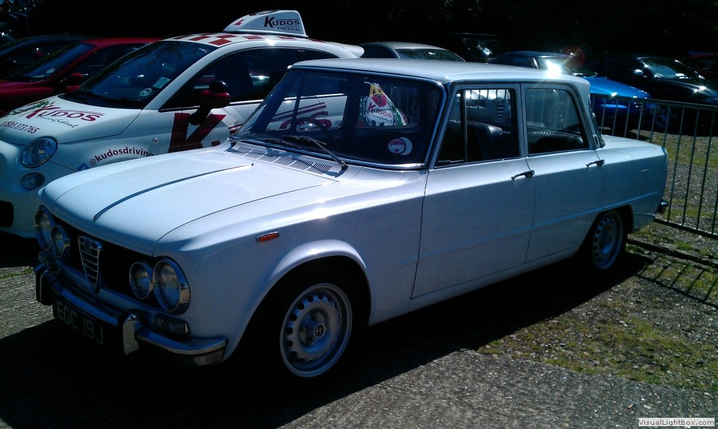

Ragazzi una domanda. Questi melber montano sulla giulia?grazie
Re: Cerchi per Giulia
Messaggioda giuliasuper69 » 04 apr 2016 16:57:25
Non vedo bene dovrebbero essere 6 J x14 interasse 108,se si montano.
Messaggioda I_Giulia » 09 apr 2016 20:27:37
Belli (mio parere) ma hanno il canale da 6 e saresti veramente al limite, peraltro montando gomme larghe 185.
Le 165 (che da libretto sono la misura corretta) non potresti proprio montarle.
Te lo dico perché quando a dicembre ho montato i cerchi in lega, sono passato dal canale 5 al 5,5 ed ho notato che è il limite massimo ammesso dalle mie 165 (anche il gommista lo ha detto).
Per curiosità, i tuoi cerchi in lamiera sono da 5 o 5,5?
