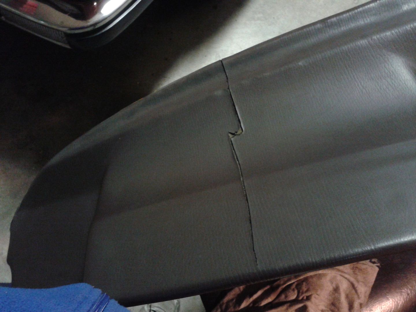

Quando alcuni anni fa salvai dalla pressa l'Alfasud Sprint, tra le tante cose da sistemare vi erano anche delle bruttissime crepe sul cruscotto originate da prolungata esposizione al sole.
Una, molto grossa, al centro della palpebra portastrumenti, le altre attorno alle bocchette di aerazione centrali.

Qualche settimana fa però, chiacchierando con alcuni amici mi veniva indicato un centro poco fuori Treviso che appunto operava interventi di restauro su cruscotti di autovetture (moderne e d'epoca), ed altri particolari in plastica e in pelle. Il centro ha iniziato la sua attività alcuni anni fa con interventi su imbarcazioni ed ora ha diversificato la sua attività anche al settore auto.
Premesso che sono sempre stato un po' scettico su questo genere di interventi “miracolosi”, ho anche riflettuto sul fatto che forse è meglio un cruscotto restaurato piuttosto che un cruscotto con dei brutti spacchi e che magari un domani potrebbe saltare fuori un cruscotto originale e sano.
Con pazienza ho quindi provveduto a smontare il cruscotto, previa rimozione dei vari abbigliamenti e allo scollegamento elettrico ed etichettatura dei cavi di tutti gli apparecchi.
La rimozione è stata anche l'occasione per fare una pulizia accurata delle parti invisibili.
Complessivamente sono abbastanza soddisfatto del risultato, si nota soltanto una leggera irregolarità nel punto dove mancava materiale nella spaccatura più grossa; staremo a vedere cosa succede nei prossimi mesi.

Visto che c'ero ho fatto verniciare della tinta cruscotto anche la plancetta portastrumenti (di origine Fiat Ritmo 105/125 1a) montata nel vano autoradio.
L'aspetto è senz'altro invitante e lusinghiero; senz'altro ti ripaga del tempo perduto nel disagevole lavoro di scomposizione e rimontaggio del tutto, lavoro che a me farebbe venire i capelli dritti solo pensando di doverlo fare.
Per una vettura che, se qualcuno non fosse passato di là giusto in quel momento, ora sarebbe una pedana di scatolette di tonno, è un lavoro che ci sta tutto.BRAVO!!!
