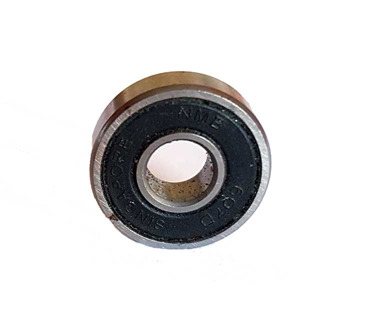

...in particolare guardando l'immagne della pagina indicata che copio... più che boccole vere e proprie si tratta di dischetti... elementi 202-203-204... probabile alcuni siano veri e propri snodi e alcuni facciano più da tenuta...

Mi stupisco positivamente che i Solex ADDHE abbiano i cuscinetti per far girare gli alberini delle farfalle... ero convinto girassero su boccole e da qui la nomea di prodotti di scarsa qualità/riparabilità...
Gli elementi 202, 203 e 204 sono semplicemente 2 (202 e 204) dischetti parapolvere che ritengo indistruttibili e un cuscinetto del cavolo (203)
https://carburatori-italia.it/prodotto/ ... ype-brass/
e
https://carburatori-italia.it/prodotto/ ... d-bearing/
cuscinetto che ritengo sia standard e reperibile ovunque...
In pausa pranzo ho provato a inondare il cuscinetto di WD40 e il fischio non è che sia variato di molto... forzando/sigillando con la mano comunque i fischio si attenuta... posso solo pensare che il trafilamento sia attraverso la sigillatura del cuscinetto...
Forse forse riesco a sistemare il tutto con pochi euro e poche bestemmie...

Già che c'ero ho anche rimosso dado e piattello che "contengono" il cuscinetto ed il parapolvere... poco da vedere in quanto in parapolvere non aveva una gran voglia di uscire. Tutto comunque in ottime condizioni senza giochi anomali e tutto pulito. Proprio per sicurezza ho messo un filo di grasso al silicone e richiuso tutto. Inutile andare ad aggiustare qualcosa di non rotto.

A parte a ciò che differenze c'erano? I DDH hanno cuscinetti sugli alberini delle farfalle o una boccola?

I ddh hanno la boccola e dopo un pò passa aria sull'alberino e triboli a regolarli e li daresti fuoco perché diventi matto a carburarli quando son sballati (esperienza mia personale).
