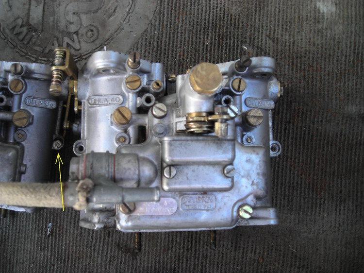

Sappiamo che le nostre pupe possono avere 3 varianti di carbs...MA volendo cambiarli, é sufficiente smontare e cambiare? O ci sono altre caratteristiche o componenti da valutare?
Come sapete la mia biscia soffre da 4 anni ormai ma sebbene abbia montato dei Dellorto rifatti a nuovo (cosí dice la fattura da 400€) il mio meccanico rimane convinto che qualcosa non vada. In effetti adesso che ho cambiato la bobina con una da gara, messo le BERU, va che é una spada ma ognitanto singhiozza e comunque imbratta molto le candele e puzza tanto di benzina.
Il meccanico insiste a dire che gli sembra troppo grassa o sovralimentata di broda, ma lui ha settato i Delly e l'anticipo. Secondo lui arriva troppa broda ai carbs e quindi dice o pompa benzina o getti o qualcosa che non va.
Che ne dite?
Intanto avendo recuperato i miei Solex da Roma, lui mi dice assolutamente prima di fare altre cazzate e far aprire il motore, di rimontarli visto che sto benedetto rumore che ho, potrebbe essere semplice battito ecc o che comunque meglio riportare la bimba alle condizioni di origine prima di squartarla.
Che ne dite?

Scusa però, ma se c'è il dubbio sulla taratura dei carbs, ci vuole poco ad aprirli e verificare se i getti vari sono adatti per il motore che hai tu. ci sono tabelle con tutte le tarature a seconda dei modelli di motore! io non rimetterei carburatori vecchi e fermi da tempo...... quelli che hai ora sotto teoricamente sono stati revisionati, al più c'è da sostituire qualche getto ! mi sembra che il tuo mex abbia poca voglia di applicarsi; a cambiar tutto sò bono pure io !
Lascia perdere quelli vecchi che ormai avranno guarnizioni e membrane cotte e dovresti revisionarli per bene anche quelli, tanto vale mettere mano ai Dell'Orto e tabelle alla mano fare dei controlli.
Poi nel dubbio c'è da verificare il anche il regolatore di pressione della benza (quello che porta il bicchierino in vetro del filtro benzina).

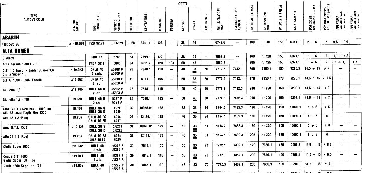

Concordo con Jacopo e con Capoccione...le variabili possono essere tante e non è detto che con i carburatori risolvi...prevengo tue osservazioni confermandoti che i Solex magari rognosetti da tarare se efficenti vanno una meraviglia ma i mie sono stati completamente smontati e revisionati di sana pianta,i tuoi no sono fermi da 5 anni e quindi dovresti metterci comunque mano almeno per guranizioni spilli etc...tanto vale accertarsi della corretta taratura dei Dell'Orto se il mecca ha un pò di pazienza basta togliere il coperchietto di plastica che sta sopra,sotto troverai una guarnizione di carta che poi andrà rimessa,tolto il coperchietto vedrai 4 ugelli di ottone,svita uno dei due più grandi e avrai il getto del massimo completo di emulsionatore e freno aria del massimo,leggi il numero che c'è stampato e saprai se sono quelli correti per il 1.6,stesso dicasi per getti del minimo etc smonta l'ugello più magro e leggi i dati.Poi gia che ci sei leggi la sigla del corpo del carburatore i tuoi dovrebbero essere DHLA 40 se invece trovi di seguito delle lettere (H,L,etc) sono quelli delle serie successive con dispositivo antiinquinamento (c.d. flussati)questo giusto per sapere che hai...il corpo del carburatore apparentemente è identico ma nelle varie evoluzioni all'interno alcune parti cambiavano.
- Messaggi: 12398
Ad esempio la taratura sempre per il bialbero 1.6 ma dei Dell'Orto DHLA 40 L è
getto massimo 130
getto minimo 57
getto pompa 42
emulsionatore max 7772.11
calibratore max 180
calibratore min 220
Quindi come vedi le difference ci sono e le tarature per una serie di carbs non vanno bene per altre.
getto massimo 130
getto minimo 57
getto pompa 42
calibratore max 180
calibratore min 220

Anyway, per i Solex, d'accordo su tutto ma si tratta di fare una prova, non di rimetterli e punto. QUindi il meccanico consiglia di pulirli e controllare guarnizioni e metterli, in fondo sono i suoi e ok fermi ma per vedere se almeno il difetto sparisce.
Anyway, avendolo chiamato oggi dopo sti post, gli ho chiesto quanto fosse cazzo difficile controllare i getti e dice non molto e mi spiega come, al che gli dico ma pig dog, allora se te la porto? si, un'oretta di lavoro, portamela in settimana! Quindi come al solito é ovvio che hanno poca voglia e li devi spingere tu, comunque il morale é che ha detto me li controlla lui che ha tutte le tabelle ecc ed é d'accordo che controllare questi prima di tirare giu e comunque pulire gli altri ha senso.
Ho trovato altre tabelle che avevamo postato su altro forum ma anche lui dice di avere tutto quindi spero sia una operazione semplice. Poi riporteró, intanto la 75 ferma nel prato da Ottobre non é stata una scena piacevole...
Thanks baffona, ma sebbene sti dati di cui sopra siano per la NS, dice DHLA40 quindi deduco alla fine vanno bene uguale? domani stampo tutto e confermo che i numeri coincidano con questi:
