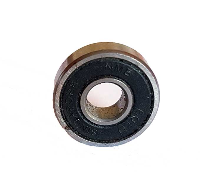

...cavolo... figata questi siti... anche l'italiano regge il confronto per precisione e disponibilità di componenti con gli albionici.
Mi stupisco positivamente che i Solex ADDHE abbiano i cuscinetti per far girare gli alberini delle farfalle... ero convinto girassero su boccole e da qui la nomea di prodotti di scarsa qualità/riparabilità...
Gli elementi 202, 203 e 204 sono semplicemente 2 (202 e 204) dischetti parapolvere che ritengo indistruttibili e un cuscinetto del cavolo (203)
https://carburatori-italia.it/prodotto/ ... ype-brass/
e
https://carburatori-italia.it/prodotto/ ... d-bearing/
cuscinetto che ritengo sia standard e reperibile ovunque...
In pausa pranzo ho provato a inondare il cuscinetto di WD40 e il fischio non è che sia variato di molto... forzando/sigillando con la mano comunque i fischio si attenuta... posso solo pensare che il trafilamento sia attraverso la sigillatura del cuscinetto...
Forse forse riesco a sistemare il tutto con pochi euro e poche bestemmie...

Questa mattina riprovo a giochicchiare in alberino e spostando il dito verso l'interfaccia con il tampone in gomma il fischio si riduceva notevolmente. Rincuorato della possibile facile soluzione mi metto di guizzo buono rismonto per l'ennesima volta i carburatori... subito noto le guarnizioni "sporche" in maniera differente a seconda della zona...
le flange dei carburatori noto non sono tutte "piene"... i corpi sinistri (osservati lato aspirazione) hanno una mezzaluna che riduce la superfice di tenuta... la mezzaluna, una volta montato il carburatore sul tampone, forma sicuramente un condotto cisto due "fori" che arrivano dal corpo del carburatore.
Le mezzelune sono inoltre nella zona dove toccando col dito il quarto condotto si riduceva il fischio... chiaro che a questo punto mancasse tenuta in questa zona.
prima di rimontarli ho dato naturalmente una bella scartavetrata 600, e smerdazzato mastice per guarnizioni su guarnizione e flangia carburatore.
Già che c'ero ho anche rimosso dado e piattello che "contengono" il cuscinetto ed il parapolvere... poco da vedere in quanto in parapolvere non aveva una gran voglia di uscire. Tutto comunque in ottime condizioni senza giochi anomali e tutto pulito. Proprio per sicurezza ho messo un filo di grasso al silicone e richiuso tutto. Inutile andare ad aggiustare qualcosa di non rotto.
Rimontato tutto, acceso il 530 e nessun fischio a rompere i maroni!!!!! SUCCESSOOOOOOO!!!!!!
