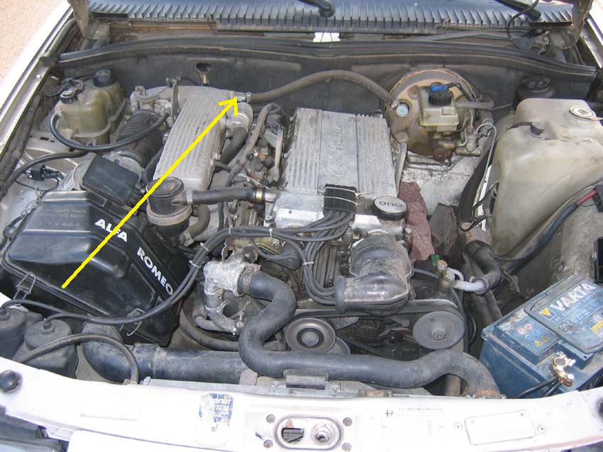

Se penso bene, ma potrebbe essere una coincidenza, è da quando ho pulito la valvola di non ritorno tra cassoncino di aspirazione e il servofreno. è avvitata sul cassoncino e su di lei si connette il flessibile che succhia l'aria nel servo.
Molto spesso il servofreno a freddo non funzionava (pedale freno duro e senza praticamente corsa a vuoto), poi dopo un paio di pompate e alcuni metri di movimento tornava tutto a posto con un ultimo sbalzo di numero di giri.
Quindi la mia "prova dello stupido" è, visto la facilità e impossibilità di far danni, di smontare la valvola e farle un bel bagno di WD40 seguita da una soffiata, a bassa pressione, di compressore.
è sto cosetto qua? si svita e scarcagnifica per bene?
