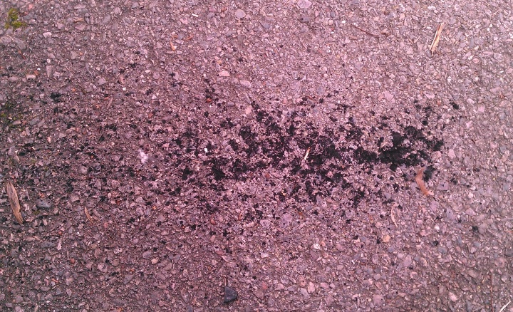

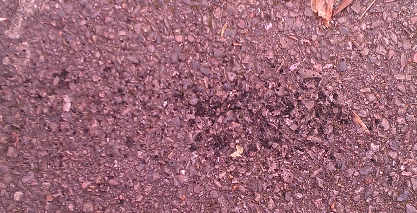

Ah, lo scarico nuovo di zecca montato a Roma, diventa nero in pochi km...accendo la macchina in garage e tappezzo il muro.
L'altro ieri sera l´ho lassata fuori accesa per una mezz'oretta ma anche a caldo si spegneva ed il minimo è ballerino. Oggi vedo la piazzuola con la luce (2 giorni dopo!!) e vedo polvere nera alla spazzacamino dove stava la marmitta...carburazione fatta a Madrid per 400€ dallo specialista forse fatta solo al banco e non con la macchina....Senza esagerare, la polvere si potrebbe scopettare, raccogliere e consegnare al meccanico/CSI per le analisi!
Sacha, sta roba nera è normale, potrebbe essere anche solo un po' di ruggine della marmitta causata da lunga inattività..
