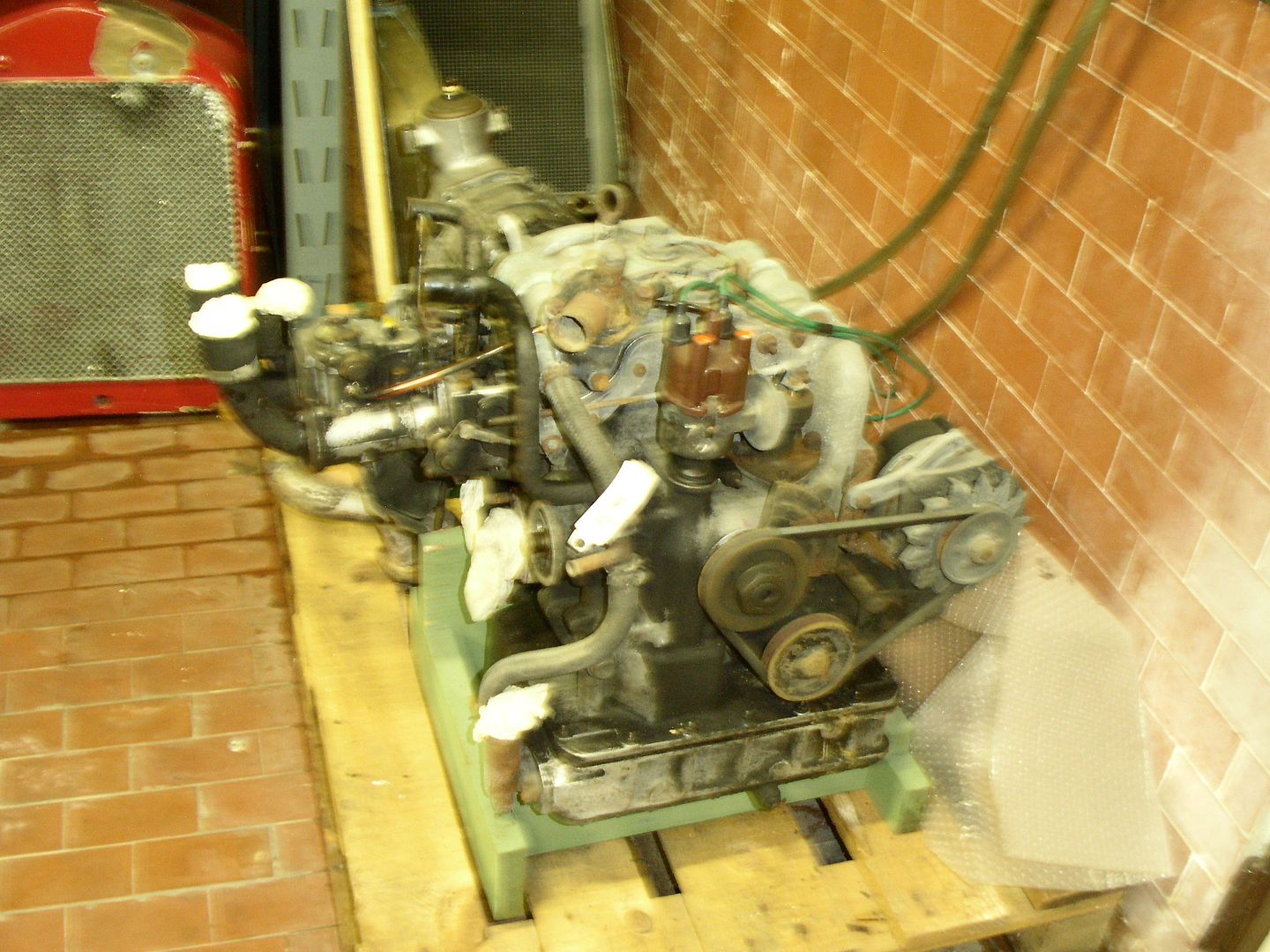

Come giustamente detto da Sandrino i primi contatti Alfa-Wankel risalgono alla seconda metà degli anni 50,negli anni 60 precisamente nell'aprile 64 Alfa Romeo acquista la licenza per realizzare in proprio il motore rotativo più o meno negli stessi anni faranno la stessa cosa Porsche,Rolls Royce e altri.Un motore venne effettivamente costruito e sperimentato usando come vettura laboratorio una 1750 si trattava di un 3 cilindri di 800cc paragonabili ad un 1.8cc di un classico ciclo otto.Pare che la vettura laboratorio sia stata utilizzata per parecchio tempo per muoversi all'interno di Arese.Il motore poi smontato dall'auto è ancora esistente e si trova nei sotterranei di Arese.
Messaggi: 8907
Messaggioda rossogamba » 06 dic 2014 18:15:35
giuliasuper69 ha scritto:Il motore poi smontato dall'auto è ancora esistente e si trova nei sotterranei di Arese.
Quello che fotografai nel 2010 era però un birotore, ma non è escluso che abbiano conservato anche il trirotore a cui fa riferimento Giorgio.
