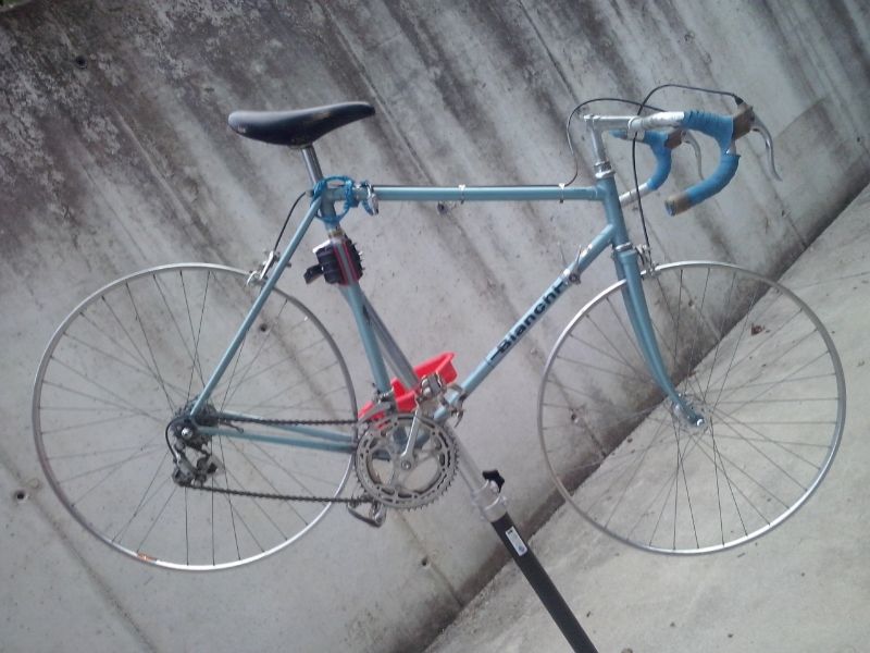

fortunatamente la bici è un cancello ma è ancora piuttosto "bici da corsa". Ha i cerchi da 28" e monta(va) i tubolari. I tubolari ora sono una cosa abbastanza in disuso e sulle bici da corsa si usano i copertoncini con camera d'aria. I tubolari sono roba da professionisti/impallinati e collezionisti di bici vintage. La reperibilità è ancora buona, costano però un occhio della testa, anche una cinquantina/sessantina di euri, ma fortunatamente ci sono anche quelli venduti dal Dechatlon che sono di buona marca e vengono via a meno di venti euri al pezzo.
Giusto per farvi vedere di che si parla metto una foto, l'utlima di quando era ancora intera. Ora c'è un telaio e 2 cerchi che girano per il garage, la forcella da un biciclettaro che si sta, incredibilmente, sbattendo abbastanza per trovarmene una, e una scatola di cartone con tutto il resto dentro...
Ecco la mia Bianchi Sprint:

Dove eravamo rimasti? A settembre '14 cercavo tempo per riassemblarla.... ero un po' ottimista.
Rimuovendo maldestramente il supporto dinamo danneggiai la forcella che ho poi dovuto far saldare, stuccare e dipingere dal carrozziere visto che i miei tentativi non diedero risultati soddisfacenti.
Poi il canotto sterzo necessitava di una fresatura che aveva la forcella originale... via un'altra settimana.
Le ruote che trovai facevano schifo e dovetti ricomprarne un altro paio molto migliori.
Tra una cosa e l'altra passa più di un anno...
Ad inizio Dicembre 2015 finisco l'opera (manca solo il portaborraccia che non trovo più...).
Qua come era...
Qua come era...
