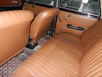

Sedili posteriori - Si direbbe tutto in ordine

innazitutto complimenti!
per l'imperiale ti hanno già risposto, qualcuno in passato mi pare lo avesse addirittura "ridipinto" ad aerografo, ma nel tuo caso lascerei stare, come già detto sono i segni del processo produttivo
sui sedili vedo due problemi distinti, le cuciture in cotone bianco che tendono a cedere a causa del sole e del tempo (ad esempio a sx nella foto dello schienale del sedile posteriore)
e le sedute dei sedili anteriore, il lato guida con segni del tempo (sporco ed usura)
mentre il lato passeggero con dei tagli (ipotizzo anche loro a causa dell'esposizione al sole
prima di tutto hanno bisogno di una bella pulita allo skay texalfa marrone,
poi devi guardare lo stato delle cuciture, fatte in cotone, se esposte al sole per troppo tempo negli anni tendono a cedere.
Nel sedile posteriore un buon sellaio le può riprendere benissimo, mentre per i sedili anteriori se la seduta è ancora buona un buon sellaio può rifarti con una spesa tutto sommato accettabile solo la parte della seduta

Che dire di non già detto.... niente.... se non che concordo.
Imperiale: lascia stare, è una peculiarità della Giulia e non ultimo, bravo Moramax, il lavoro è un casino. Togliendo parabrezza e lunotto butti via senz'altro le guarnizioni e relativi profili cromati e corri il serio rischio di spaccare i vetri.
Per i sedili io farei rifare solo le sedute dei posti anteriori che comunque non sono niente di tragico.
