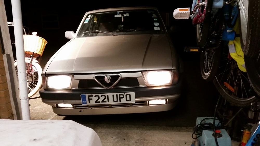

a metá Novembre son andato ad una riunione di lavoro in un hotel....la sera andando via, non mi si sono accesi i fari!
Panico ma per fortuna gli abbaglianti funzionavano...e funzionano tuttora!

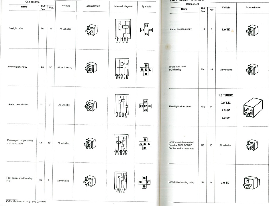

Il problema che ho é che tra i vari schemi che ho acquistato recentemente, ed anche quello in pdf che abbiamo, non mi convince la lista dei relais. Ossia sulla schema fatico a trovarli (seguendo lo schema dai fusibili 10 e 11) ma su una variante ho trovato un relais, che peró poi non appare nella tabella!
Morale, per il CAT e chi abbia giá smanettato, sapete dirmi quali sono esattamente i relais? Guardando il vano da davanti, avevo sostituito il relais sulla destra il piu lontano dalla batteria col piu vicino, e pensavo di aver risolto. Comprando il relais nuovo, i fari non funzicano e se il relais nuovo (marchiato 30, 85, 86, 87, 87a come l'altro) lo monto vicino la batteria, parte il claxy!

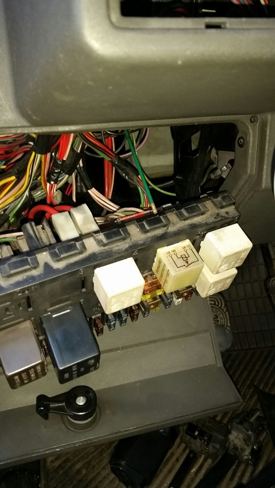

Trovato !!! devi smontare (a sinistra dello sterzo) il piccolo vano porta sigarette/cellulare e il relais fari è li sotto: sulla mia è tipo metallico. Nelle prime serie di 75 non c'era veniva installato in seguito per proteggere il devioluci.
Re: Fari Alfa 75
Thanks Giulió....i fusibili sono solo il 10 e 11 ed hai notato che poi sono di amperaggio diverso?? strano visto che sono uno x faro e si suppone i fari siano identici!
Per il resto funziona tutto, posizione, frecce, abbaglianti, e se bene possibile la cosa, per ora voglio escludere questa opzy con annesso tiramento giu del volante ecc anche perché un devio adesso dove lo trovo? ne ho due mezzi scassati di scorta.
Per il cassettino, BRAVO, hai ragione e mi ero dimenticato che li dentro ci dovrebbe essere un altro relais...adesso vedo ma appunto il casino qui é che in posto te lo elencano chiaramente ma non compare nello schema, nell'altro compare nello schema ma poi non é elencato! Comunque visto che la mia é una '89 appunto magari é un po a metá tra le prime e ultime o comunque i materiali didattici 75eschi che ho sono fino all'87.
Appena smette di piovere, mi metto a tagliare il prato sulle guarnizioni e cofano, e poi mi metto a cercare di capire e giocare con quelli infrattati.
Grazie per il codice, ma appunto i relais non sono tanti e alla fine si trovano facilmente, tocca solo vedere dove pisello sta quello marcio.

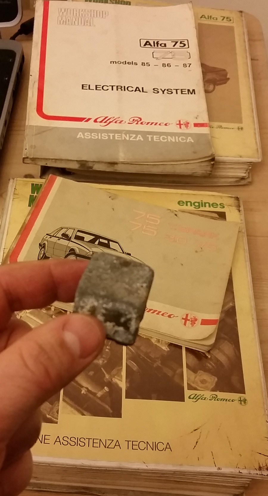

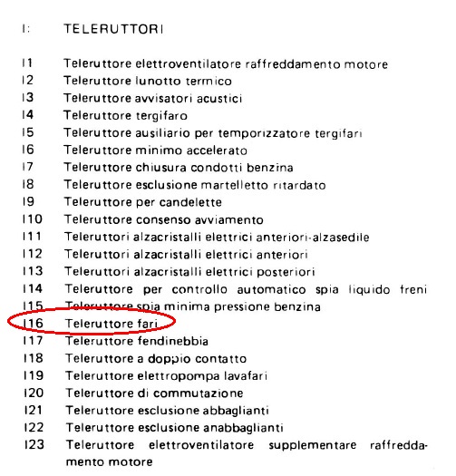

allora ecco il libro che ho trovato a dos liras e con cui mi spippetto tanto tanto.

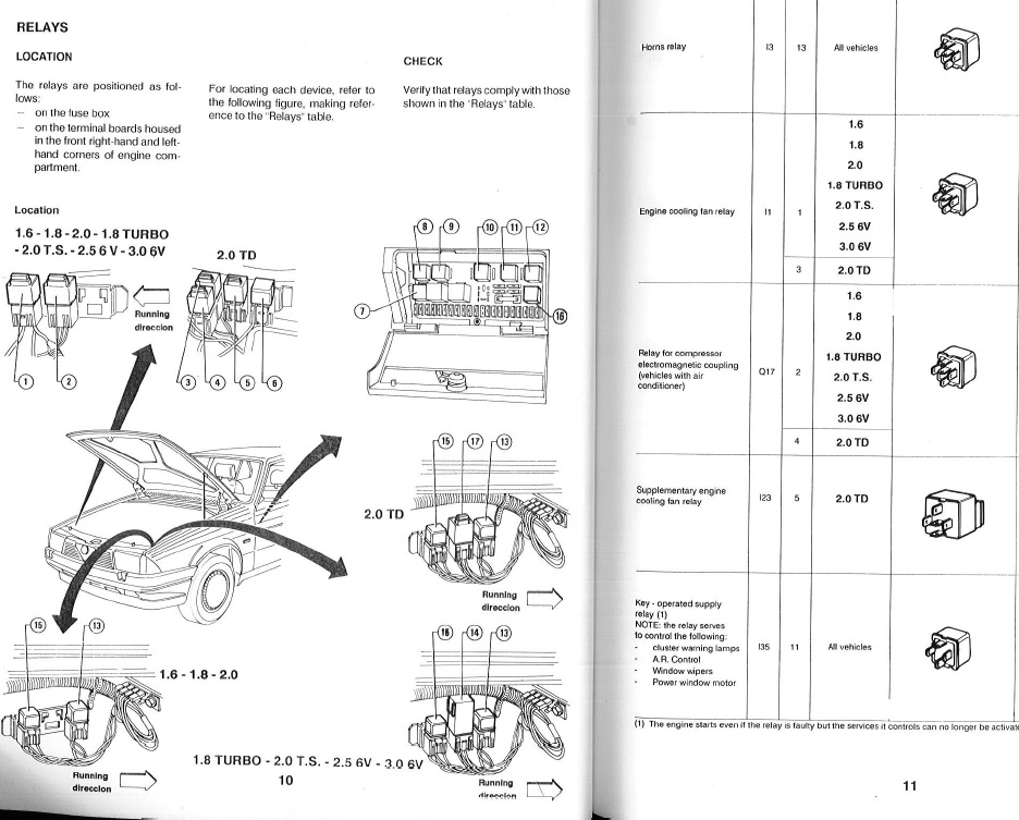

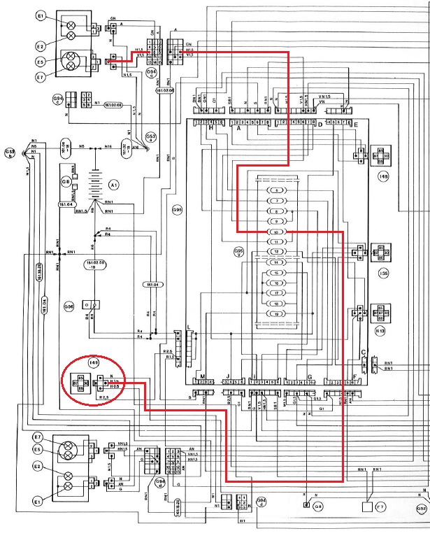

ecco lo schema elettrico che appunto partendo da una lampada faro, passa per il fusibile 10 e 11 e poi i cavi si uniscono e vanno fino a sto benedetto relais I49.
Fino a qui non ci piove ma il mio problema appunto é DOVE PENE STA STO FUSIBILE?? che non appare nelle tabelle.
Stavo vedendo il relais di Giulione dietro il portaoggetti ma purtroppo questo era avvitato e andavo di prescia quindi non l'ho smontato. Proveremo pure quello. Intanto Giulione mi puoi dire dove hai trovato scritto che é dei fari? Ero sicuro di aver letto da qualche parte di questo relais ma adesso non ne trovo menzione da nisuna parte.
I relais nel vano fusibili sono tutti elencati e non centrano un fallo sembra, lo dice sia lo schema che il libretto U&M.
Nella lista sopra elenca Teleruttore I16 che peró non compare nello schema elettrico. Chi ci capisce é bravo...e prima di tirare giu il devio, voglio trovare e provare sto relais.

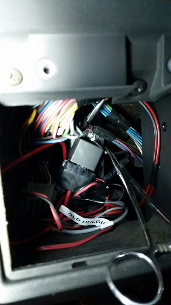

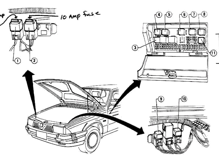

Il relè dei fari è sicuramente quello, ho provato a scollegarlo !!
L'ubiacazione de sto maledetto l'ho trovata leggendo in rete ma non ricordo di più.
Anche io ho quel manualone, ma essendo delle prime serie quel relè non c'è; è stato montato solo nelle serie successive perchè in Alfa si sono accorti che spesso i devio si bruciavano...(letto anche questa info in rete).
Prima di smotare tutto cambia stò relè e vedrai che funziona,smonta se hai pazienza le plastiche del piantone e dai una bella pulita con wd40 ai contatti di devio e blocchetto accensione verificando eventualmente ci fossero cavi 'cotti'.

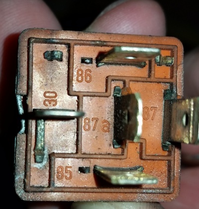

orca vacca...il relais non é. Eppure girando il devio anche quello vecchio si sente scattare ecc e pare funzionare. Boh, adesso vedo se arriva tensione a valle del devio e vediamo...e al limite lo cambio al volo per fare prove.
Re: Fari Alfa 75
okkio che potrebbe scattare ma non funzionare, o avere i contatti ossidati. Te lo dico per esperienza, sti cacchio di relè della 75 sono una dannazione !
Re: Fari Alfa 75
l'ho cambiato ma non cambia un pene....ma sia quello nuovo che quello vecchio cliccano e si sente proprio lo 'stok' da dentro. Adesso misuro la tensione sui cavi o a valle del relais, se non c'é allora é il devio. Ne ho trovati un paio nuovi di zecca, cari ma ne vale la pena mi sa. Comunque prima ci provo un'altra volta o provo coi devio che ho di scorta che peró sono giá malandati con la freccia che non rimane inserita (che era quello originale della vettura comunque).

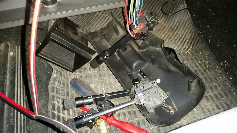

Allora si parte di diagnosi e dopo fusibili e relais....
che non sistemano niente, si presuppone ció che pensavo fosse il peggio, cioé il devio...
Per fortuna ne ho due di scorta (quello suo originale che non "teneva" la freccia ed un altro da ebay preso in coppia con quello che monto da tanti anni).
Mi cimento a smontare e sostituire...
e col sorrisone vado a fare clack....e NIENTE!

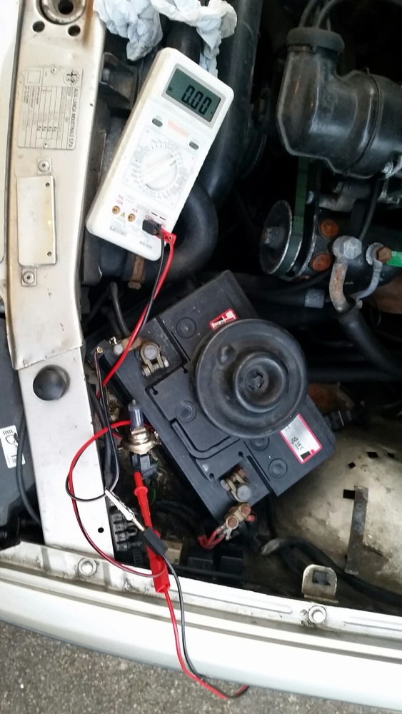

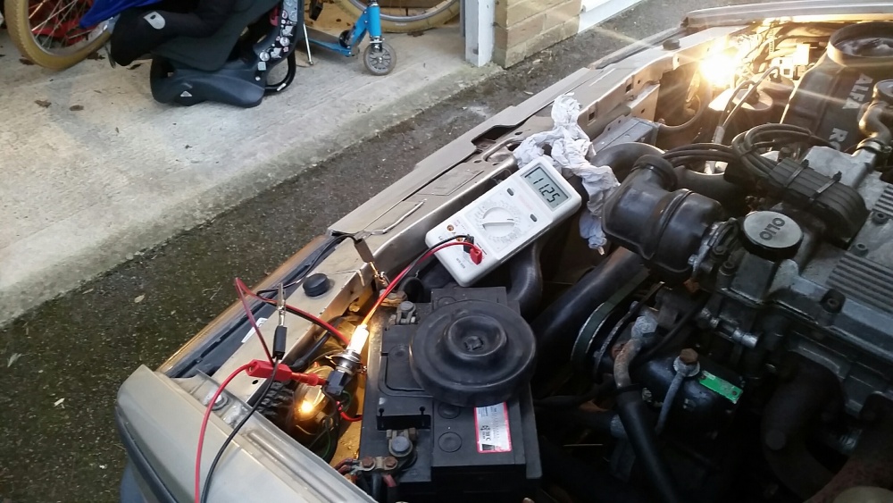

inizio ad imbizzarirmi, calcolando che é da Novembre che cerco il tempo e temperatura per accingermi e inizio col calendario....
Con mano sul mento e sguardo pensieroso inizio a dire...lampadine no, fusibili no, relais no...devio no...che pisello rimane a parte il cavo? Stoca...appunto.
e partiamo con la prova del nove. Identifico l'uscita del relais e faccio un ponticello tramite tester cosí approfitto anche per misurare l'assorbimento (<9A).
voilá, e luce fu...
Continuo col calendario...da una parte contento per aver trovato il guasto, ma dall'altra incazzato nero perché a parte che la soluzione non sará proprio una passeggiata, come minchia si sminchia un cavo che manco si muove, non passa per zone calde, non si trita o pizzica e che manco porta tutta sta gran corrente o che si cuoccia o ossidi???? forse ossidarsi e cuocersi peró si...
voilá, e luce fu...

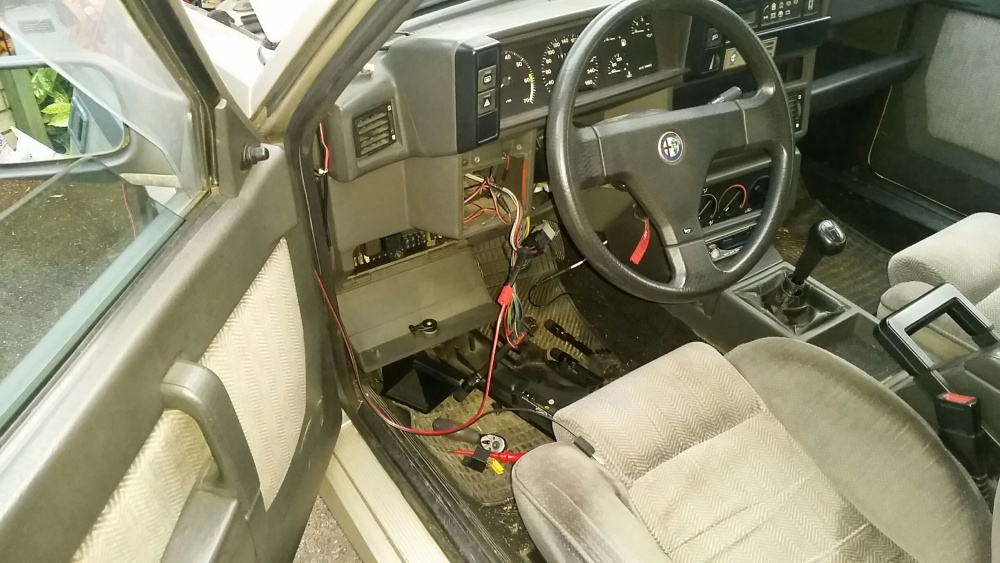

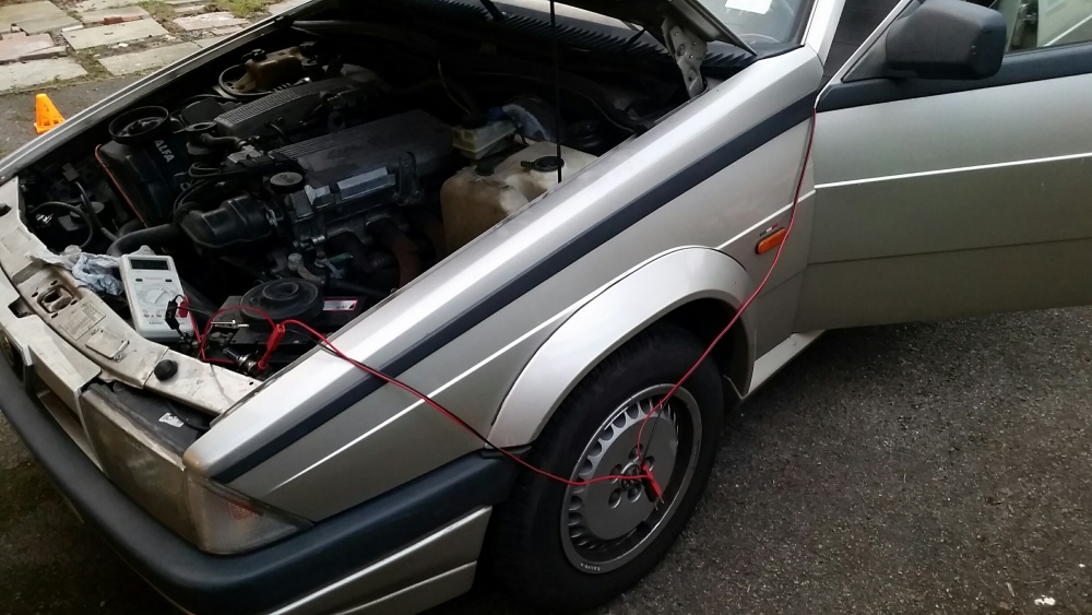

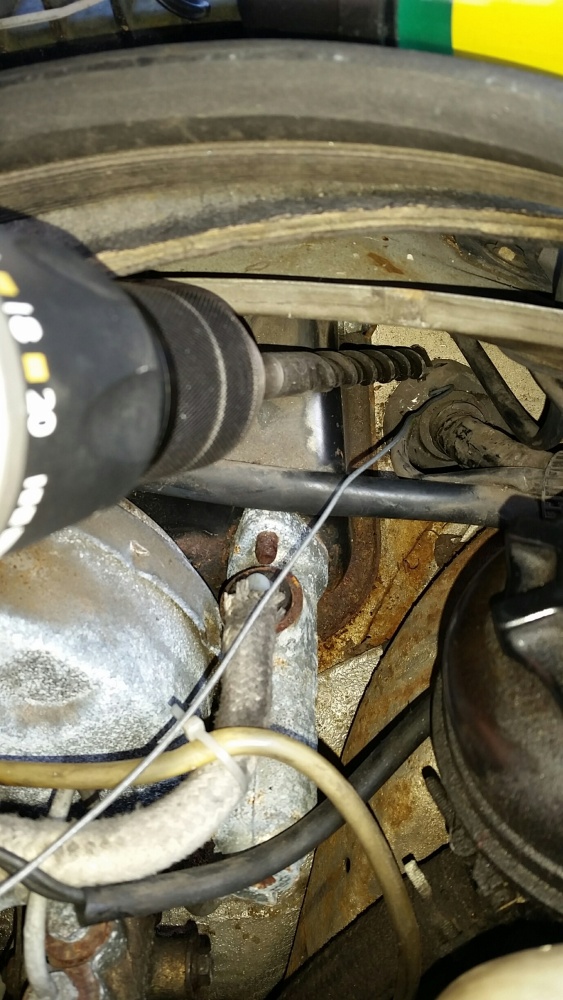

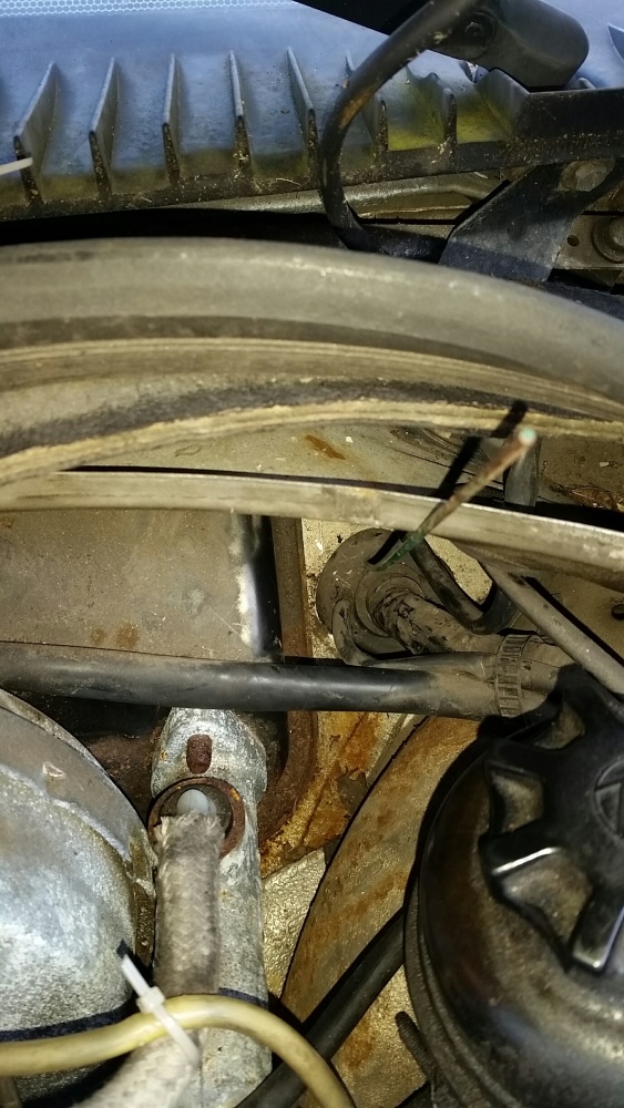

Anyway, dopo le bestemmie inizia la procedura ricerca buco per poter passare un cavo parallelo tra vano motore e abitacolo. Niente...e niente e niente....pensando alla Giulia immaginavo di non aver difficoltá invece corca.
Alla fine seguendo altri cavi trovo il tappo in gomma in zona pompy frizzy e a gran fatica faccio un buco li per passaggio fil di ferro/guida cavo.
Inizio a smanettare ma niente, il fil di ferro da 1.5mm proprio non ne vuol sapere di passare. Inizio a sentire resistenza e immagino vario smandruppamento di cavi dietro al cruscotto, aumentano le bestemmie.
Si passa ad un paletto di ferro (verde) visible in foto, ma é ovvio che il tappo o il vano ha due pareti e tocca passare per una e poi per l'altra. É anche difficile capire quanto é alto sto tappo dietro il cruscotto e se mai ci si arriverá con le mano (poi col mio avambraccio e manine da macellaio). Minchia una sudata e altre bestemmie.
Passano due ore ed inizio a perdere la pazienza. A mo di blackout in autostrada, inizio davvero a pensare alle opzy contorte.
