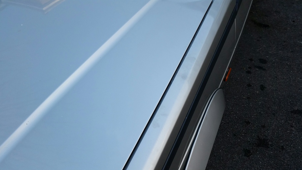

Una cosa: ok adesso i fari funzionano però mi pare che il sinistro abbia un un po' di ruggine. Hanno la prismatura inglese giusto?
Un'altra cosa: per le manate del fenomeno madrileno prova ad usare la crema CIF o prodotto simile e poi ci passi il polish; fa miracoli!

rossogamba ha scritto:Bravo Sachone...alla fine ce l'hai fatta; ad un certo punto della vita bisogna andare per esclusione :wink:
si va per esclusione appunto...ma il problema é che il processo é iterativo e quindi si parte per logica e complessitá ma porca miseria a volte ce ne vuole...comunque appunto ci siamo riusciti! o quasi, devo ancora sostituire il devio e vedere se il falso contatto é li.
Per i fari, si sono UK ma sono marci, purtroppo la cromatura della parabola qui é sempre rovinata sulla parte anteriore/orizzontale dove si piazza l'umiditá. Sti fari poi li ho sigillati 2 estati fa dopo 10gg di calore assurdo ma hanno molta acqua dentro in quanto l'aria per quanto sia secca, ha una percentuale di acqua e col freddo si condensa. Ne cerco altri su ebay ma qui sono tutti cosí e giá questi ci misi vari mesi a trovarli (ne presi 4 e questi sono li mejo). Da 4 anni che cerco ma si trovano solo usati e appunto in condizioni analoghe, tra 80-100€ l'uno. Finche passano la revisione va bene, poi se mai rimetti i suoi Italiani che stavano bene ma dovró mettere gli adesivi. Non capisco perché nessuno ha avuto la trovata di ricromare le parabole o rifarle. Quasi tutte le macchine vecchie soffrono di questo difetto e difficoltá di reperimento.
Per il polish, proveró, ma penso che si sia rovinata la vernice e che sia il primer che si intravede...di manate grasse ce n'erano e come, ma poi strofinava e strusciava quindi...
