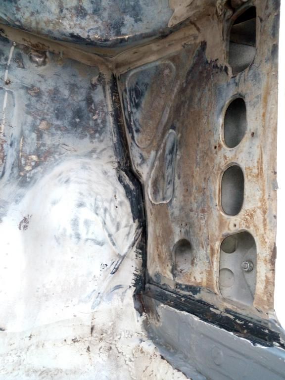

Intanto che la vetroresina indurisca, dopo un bel po'di tempo, fumigazioni di acetone e antisliconico, pennello, spazzola metallica, spazzola rotante su trapano e per aspirapolvere a gogò... riesco a completare la pulizia della paratia parafiamma dai litri i bostik spalmati per fare aderire le schifezze che avevano usato per isolante e antirombo:
le sigillature originali iniziavano a saltare e quindi via anche quelle, rimosse buona parte di quelle della giunzione fianchetto/parafiamma, destra e sinistra:
