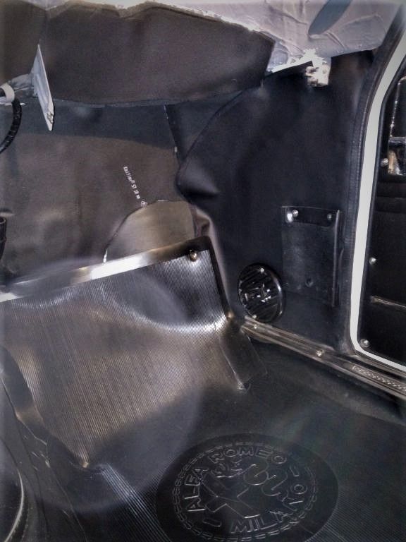

Con le ferie natalizie finalmente ho avuto abbastanza tempo per finire gli interni.
I rivestimenti dei montanti centrali, dei fianchetti zona piedi passeggeri anteriori, montante parabrezza destro e del ripiano portaoggetti erano stati rifatti malamente e con uno skai che nulla aveva a che vedere con quello originale.
Ho avuto la fortuna di trovare uno skai "automobilistico" nero praticamente identico a quello originale. Solo messi vicini uno all'altro due campioni e guardati attentamente si può notare una goffratura del nuovo leggermente più fitta di quello originale.
Qua ricostruisco i rivestimenti montanti centrali...
Il montante destro era naturalmete rotto in più punti e tenuto assieme da bostik, attack e skay. Ripulito faticosamente, preparate le giunzioni e tramite un bel prodotto comprato alla fiera di Padova sistemo il tutto con un ottimo risultato:
mi sembra utile segnalare l'utile prodotto: http://www.mastina.it/
Il suo rivestimento in skai mi spaventava un po' ma si è rivelato un lavoro tutt'altro che difficile e dal risultato ottimo.

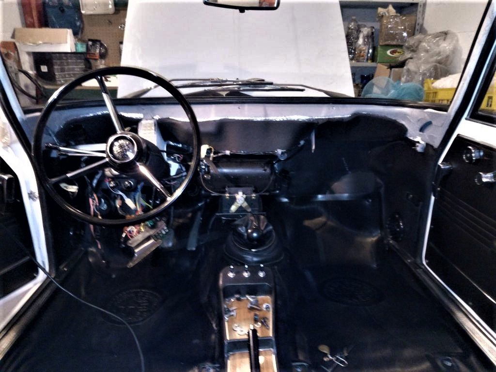

Dopo 6 ore di improperi indicibili e con mani sanguinolente, il cruscotto è montato e tutto funzionante:
dopo altre 2 ore di bestemmie il giorno dopo anche i sedili, sistemati anche loro con la riproduzione in PVC di 2 formaggelle di legno delle guide rotte e/o mancanti, il risultato è totalmente soddisfacente:
