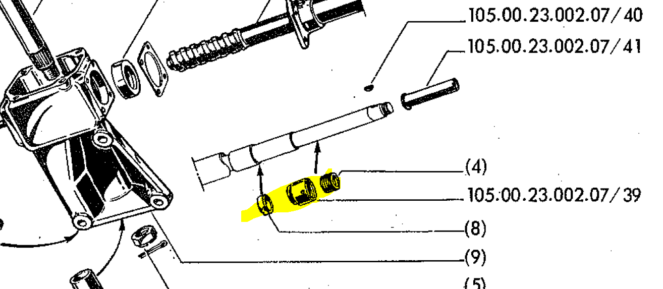

Questo estratto del manuale ricambi chiarisce il corretto posizionamento dei componenti per la colonna sterzo ZF, evidenziata la boccola. L'elemento 105.02.23.002.00/02 è la sede interna alla colonna nella quale la boccola va ad accoppiarsi per garantire la rotazione senza movimenti trasversali.
Dalla tavola ricambi della scatola Burman si può vedere che i componenti non sono gli stessi ma la filosofia è la medesima. C'è sempre una boccola conica mantenuta in posizione da una molla tenuta a pacco con un manicotto:
