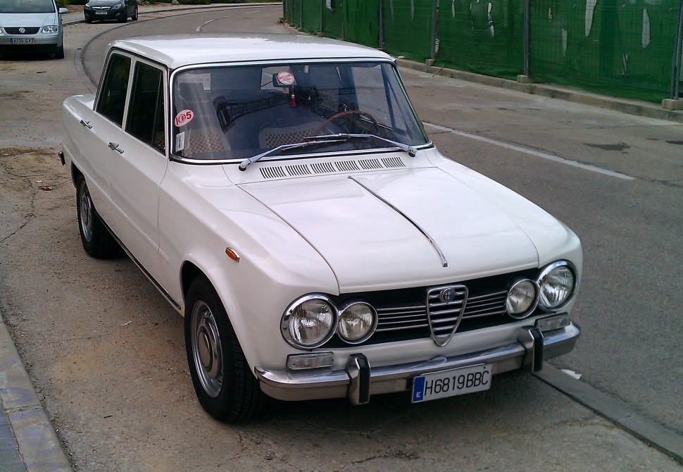

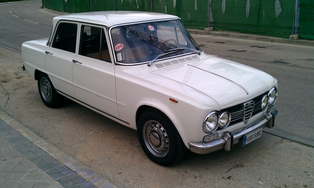

Messaggioda bubbo » 06 nov 2013 19:48:53
ho l'impressione che si possa anche evitare di allargare i parafanghi forse e' sufficiente spessorare le molle posteriori ed evitare di andare in quattro in auto. Notate la differenza di altezza fra la Giulia del Tony Manero dei poveri e la Giulia verde.
