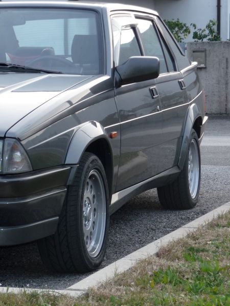

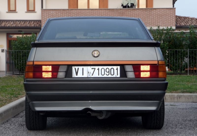

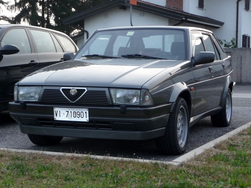

Piccola anteprima ed in attesa di foto decenti... appena montate e km 0!
Estremamente povero ma estremamente contento per il risultato!!! :mrgreen: :mrgreen: :mrgreen: :mrgreen:
Dopo cena giretto di prova!!!!!

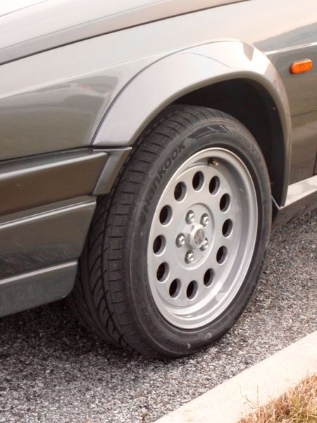

Tempo da lupi, asfalto umido e nebbia a go go!!
Giretto di una trentina di chilometri senza velleità ma solo per "pulire" le gomme nuove. Che gomme prima di tutto?
Dopo ore ed ore passate in rete a cercare il pneumatico giusto, sono arrivato alle HANKOOK VENTUS V12 EVO K110 - 205/50ZR15 86W.
Visto che le gomme su queste macchine le buttiamo via perchè invecchiano piuttosto che consumarsi, è "stupido" acquistare marchi "premium" e buttare via una carriola di euri. Quindi mi sono orientato su marchi di media gamma, escludendo comunque cineserie e primissimi prezzi dove veramente si ha quello che si paga.
Cerca che ti cerca la rete è piena di ottime recensioni su queste Hankook e il prezzo, comprate su trovagomma.it, del tutto concorrenziale: 62€ a gomma spedite. Montaggio a parte (30€ in tutto dal mi gommista).
Che dire? A parte che ogni confronto con le michelin energy di 6 anni "marmorizzate" è impietoso ed alla fine anche non corretto, devo dire che i primi riscontri sono proprio soddisfacenti.
Spalla /50 e pneumatico "high performance" hanno reso la risposta dello sterzo più precisa e rapida. Ad una rotazione del volante corrisponde molto più velocemente uno spostamento dell'auto e l'angolo "morto" centrale si è ridotto.
Le sconnessioni della strada si sentono maggiormente sul fondoschiena, naturale ma comunque del tutto sopportabile.
Rumore di rotolamento attenuato, sopratutto sotto i 100km/h. C'è da dire che ultimamente le michelin erano diventate insopportabili.
Tenuta in curva, trazione e frenata non giudicabili visto asfalto bagnato e gomme a chilometri 0.
Unico problemino mi sembra che in manovra a sterzo completamente ruotato ed in retromarcia la gomma ant. sx. va a grattare un pelo sulla minigonna... :? Strano.... comunque non mi pare sia fissata molto bene e sporge un pochino... verificherò prossimamente.
Effetto estetico 10 e lode!!! Cattivissima e tamarrissima!! Alfa al 100%! Uno spettacolo! :mrgreen: :mrgreen:

Beh dai Hankook non è premium ma ha alzato parecchio il tiro negli ultimi tempi come tanti altri costruttori del resto,e poi si una gomma di medio/buona qualità nuova è sicuramente migliore di qualunque stramegatop ormai vecchia,e sempre che le Michelin Energy possano considerarsi tali...
Prima di considerare le gomme pulite dalle cere fai un altro bel giro,buon divertimento cattivissimo Ronalato
