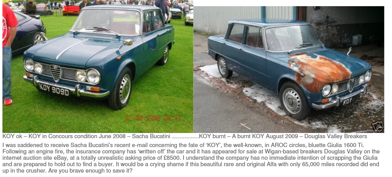

si si si....qua in UK ci son stati due casi famosi di una Giulia TI ed un duetto andati praticamente distrutti a causa di problemi coi carburatori ed una fiammata nel vano motore che ha distrutto quasi tutto. Poi sotto Natale ho ricevuto il giornaletto del registro mondiale Giulia e pure li il segretario ha passato bei casini con la batteria (che non ricordo perché ma monta nel baule) ed un corto che gli ha fatto quasi prendere fuoco.
Anyway, io dal raduno romano giro con un estintore dietro, che ovvio ormai é scaduto e rimpiazzeró quando sistemeró la macchina un giorno. Ovvio che l'estintore, piu é grande piu dura e piu spigne quindi mi pare il mio sia da 2kg (co un 1kg che ci fai??) e a seconda dell'uso della macchina, per me va dimensionato (es cittá, viaggio internazionale/autostrada ecc). Ariovvio poi non fare l'italianata e nasconderlo sotto 12mila valigie ecc ma addirittura io lo volevo montare nell'abitacolo. In caso di viaggio come il mio, sarebbe stato inutile fissato al fondo o al lato baule con valigie e roba sopra.

tié, stampatela e portatela dietro quando ti rode che devi andare a spendere 30€ sull'estintore....ogni 5 anni. :lol:
magari non pare malvagia, ma dentro erano fusi pannelli, tutti i cavi e componenti, probabilmente motore compromesso, mascherina e cromature ecc e infatti l'assicurazione non l'ha meno guardata e rottamata. Per fortuna ho sentito che un matto l'ha poi comprata dal demolitore e la sta restaurando.

Ovviamente la fantomatica macchina blu non si e' fermata , l'importante effettivamente e' che nessuno si sia fatto male e anche i danni economici sono limitati, diciamo che e' andata bene. Comunque il Pupone si e' messo paura e qualche notte fa ha sognato di cadere con l'auto in un lago, la lezione spero gli sia servita.
quoto Sacha l'importante non essersi fatti niente, la macchina si ricompra, lo spavento con il tempo passa
