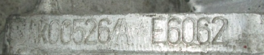

Per il motore, boh, quello che mi piacerebbe sapere é l'intervallo tra questi motori:
--> AR00526A*B4060
il mio e che appunto non ho motivo si sospettare non sia l'originale quindi Settembre '7 (con filtro a lattina). Peró in principio non coincide coi dati del Fusi.
--> AR00526/A*E6062
e questo in vendita che peró ha il filtro olio a cartuccia e penso sia quindi piu recente.

Sa', non mi risultano motori 526/A con la B davanti, e neppure con la E.
mmm....sei sicuro che quella "B" davanti a 4060 non sia piuttosto un "8", e quindi il numero sarebbe 84060, il che potrebbe essere possibile, in questo caso però il seriale daterebbe il tuo motore nel 1969.

ao, e mo che ciavemo du motori farlocchi?? si pulischi gli occhiali nel libro e ricerchi... boh, il mio passi pure che sono anni che non lo vedo ma l'altro ho una foto gigante del seriale stampato e la E una E é....che dovemio fa?

No niente lettera nel mio ,le lettere nei 526/A iniziano nel 71 con il 526/A *A00001.
In pratica la lettera diventa parte integrante della numerazione arrivati al motore numero 99.999 invece di punzonare il 100.000 si parte con la A più cinque cifre,la B sostituisce il 200.000 e via di questo passo.
